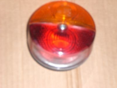

Ensuite, il va falloir changer le feu arrière pour y mettre un feu à 2 ampoules, ou plutôt, un feu à 1 navette et 1 ampoule comme celui-ci :

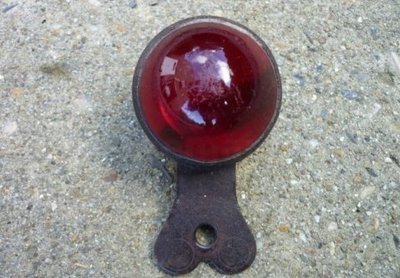

Ou garder son cabochon motobécane et mettre un feu rouge additionnel sur la plaque d'immatriculation comme celui-ci :

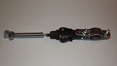

Et ensuite, il faut faire le câblage. C'est à dire, mettre un contacteur de feu stop sur la tringle de frein arrière.
Ce genre de contacteur :
Il faut l'installer sur le cadre, sur le montant de la suspension AR à hauteur de la tringle de frein AR.
Pour le câblage, il faut relier un fil du contacteur à la sortie BT du volant magnétique et l'autre sur le + de l'ampoule stop ou du nouveau feu stop pour les machines sans batterie. Pour celles avec batterie, se brancher sur la batterie.
