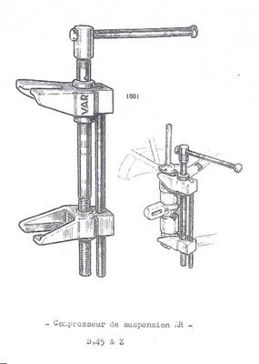

Voilà un petit topic pour le demontage des suspensions arrière sur les D45, Z46, Z54, Z2, Z22, Z23, Z24
- enlever le carter de chaine
- enlever la chaine
- enlever la roue AR
- enlever la boite à outils (facultatif)
- enlever le garde-boue AR (facultatif)
- déposer les écrous de pinces du cadre , retirer les vis

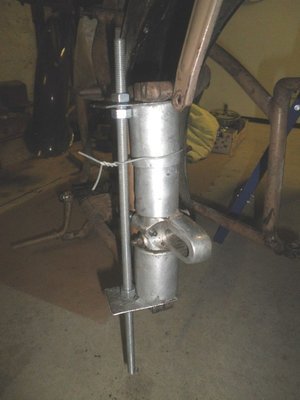

- mettre en place l’outil VAR « 1001 », comprimer l’ensemble
- chasser l’axe (de préférence vers le haut)
- déposer le combiné amortisseur, puis relâcher progressivement l’outil
Attention ! l’ensemble comprend 2, ou 3 ressorts
Pour le remontage, faire le contraire... ::thup:
