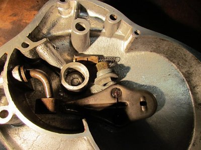

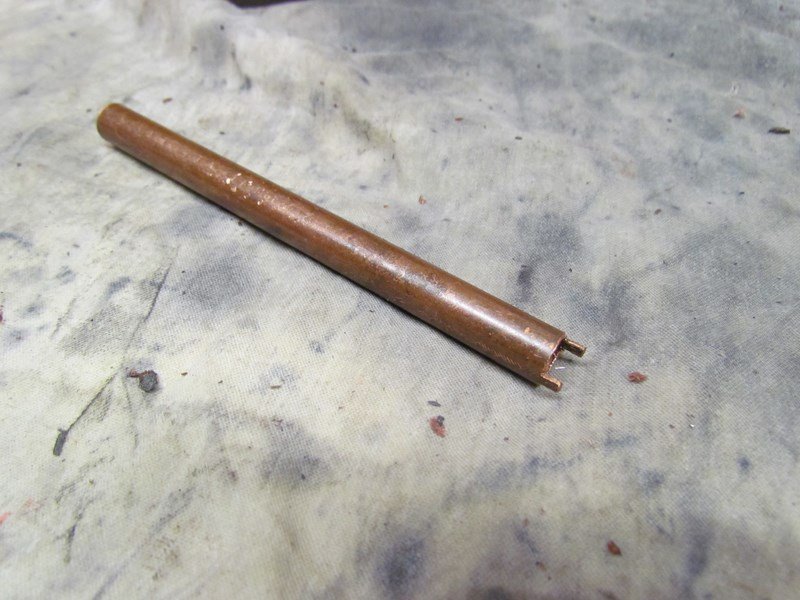

Pour régler la pression des ressorts d'embrayage je me suis fait un petit outil avec un tube de cuivre de diamètre 12 mm.

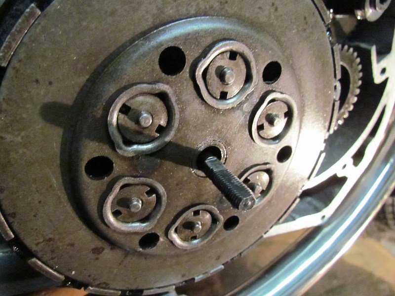

Attention : Si vous avez démonté le mécanisme, au remontage le réglage par défaut des écrous est à raz du filetage (inutile de compter le nombre de tours cela ne correspondra à rien pour le remontage). Repérer simplement si le filetage des vis dépasse de beaucoup.
La manière dont les écrous sont revissés est importante pour avoir une pression des ressorts homogène.
Réglage par défaut des écrous du mécanisme de poussée (ne pas trop serrer sinon vous aurez du mal à débrayer).

Petit rappel : Le réglage de la pression des ressorts se fait par demi tour complet.
Si la plaque d' arrêt est en bon état vous pouvez voir des petites bosses pour maintenir l'écrou en place.

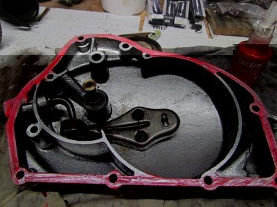

Pour réaliser l’étanchéité du carter d' embrayage, il existe un produit spécialement dédié à l'étanchéité métal contre métal : le LOCTITE 510. Il ne durcit qu'à la pression et au vide d' air.En mettre une couche TRÈS fine.
Évitez les pâtes bleue et consort : c'est pas fait pour !
Pâte d'étanchéité du carter avec le filtre remis en place et l' index de graissage.

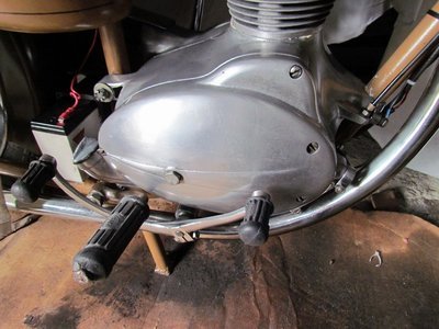

Avant d'assembler le carter sur le moteur bien vérifier que les rondelles et entretoises soient à leur place..
Il ne reste plus qu' à assembler et essuyer le trop plein de pâte.
Carter en place
Carter en place
IMG_2639 (Copier).JPG (43.94 Kio) Vu 19552 fois
Petite image supplémentaire pour le réglage de base des ressorts (ne tenez pas compte de la couleur ,on croirait que l'embrayage est rouillé ;c'est le flash).

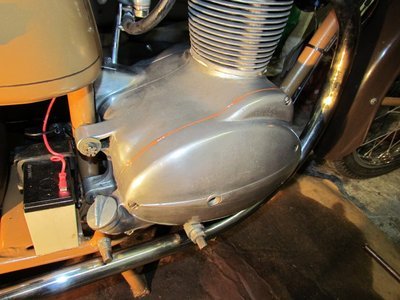

Le réglage de la pression de la vis du milieu se fait aussi demi tour par demi tour.
Prendre une clé de 16 mm et maintenir à la main le levier d' embrayage avec une légère pression.
A chaque demi tour on sent les cames qui se mettent en place dans les fentes du mécanisme.
Tourner SANS FORCER jusqu' à ce ne soit plus possible et revenir en arrière jusqu' au premier demi cran précédent.
Reste plus qu' à mettre à la bonne place et serrer le levier d' embrayage et à régler la tension du câble avant l' essai sur route pour l' affinage.
Voila c' est terminé !
