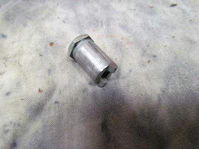

3) Dévisser et enlever complètement la vis centrale du carter.
Vis centrale du carter d'embrayage
IMG_2632 (Copier).JPG (33.37 Kio) Vu 18915 fois

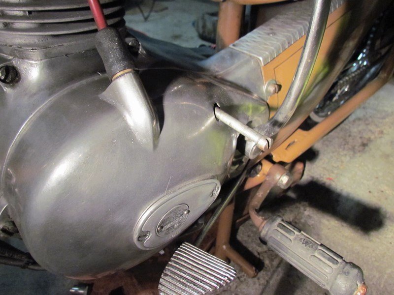

4) Dévisser la grande vis côté allumage.
5)Puis toutes les vis du tour
6) Déboiter le carter en tapotant tout le tour pour essayer de le sortir le plus droit possible.
Vis côté allumage
Vis côté allumage
