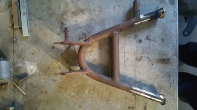

Je me suis donc mis à la béquille, rattrapage des usures, rallonge de la béquille, recentrage de la fixation, et reprise de la butée... en même temps nettoyage des amortisseurs, et pas de réparation des caches car trop fendus, donc recherche de pièces pour les changer, en plus sur cette version ils sont en acier chromé, donc dur dur à retrouver... mais je tiens le bout bout je crois...
Enlèvement aussi d'une vis cassé de la plaque de sélecteur... j'ai eu de la chance, il restait 3 mm de filetage hors du moteur, donc facile a enlever...
ça avance ça avance...

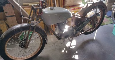

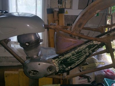

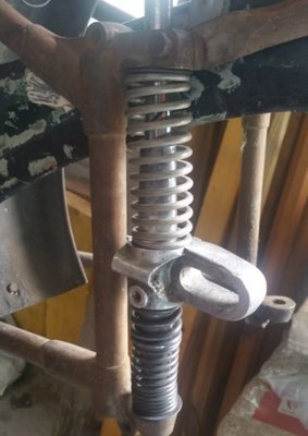

Pour le reste, aller je balance des photos...
fofifon
Messages : 156
Enregistré le : sam. 15 avr. 2017 19:58
Re: Z46C de 1948
Message par fofifon »
Merci pour les photos zub! ::thup:
On voit pas tout les jours un cadre manchonné,hein ! et outre les caches de suspensions,il y a d'autres specificités ,le tube transversal sur la bequille,et le cylindre tout fonte,ça donne envie d'en voir plus ! ::smile: ::super:

Montage à blanc des amortisseurs pour vérifier les nouveaux ressorts supérieurs (car il y a eu de la casse sur un et un échange non conforme avec des ressorts de soupapes sur l'autre, je pense) et j'ai vérifié les écarts pour les futurs nouveaux caches (en cours de commande)...
A suivre...

c'est bien zub,t'as raison,tout verifier avant,c'est mieux,moi,je l'apprend à mes depends,par ex : une de mes jantes avait un pète,qu'il a fallu redresser une fois peinte,la galère quoi,au lieu de chauffer et de devoiler tranquille...
En tout cas les choses avancent ! ::super: Une remarque : Il n'y a pas de support de pompe sous le reservoir ? Car je viens de voir,que les encrages se situent sous la potence et au dessus de la bride moteur,une autre particularité ???
Re: Z46C de 1948
Bonjour Fofifon,
En effet, rien sous le réservoir ! C'est encore une autre particularité de ce modèle... et je ne te parle pas du moteur... pffff ::rire:
