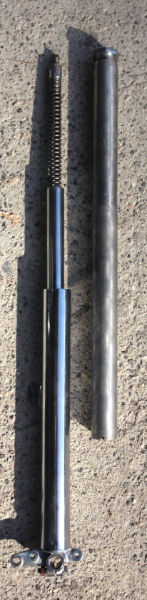

Je suis en train de nettoyer et redonner un peu de fraicheur à ma fourche.
Le ressort se démonte, OK, je l'ai fait pour nettoyer le fourreau, mais..
Est ce que le petit tube plongeur chromé se démonte.?
Je voudrais bien le nettoyer, voir même passer au Belgom Chrome..
Quelqu'un sait il si ce tube se démonte ou bien, si il est soudé sur le fourreau.
Une petite photo jointe, c'est plus parlant.
Merci de vos réponses, et Bon Appétit, bien sûr..
Re: Fourche U46C 1955
Au vu de la revue technique Z23, qui a une fourche similaire, je dirais que non... ::sceptique:

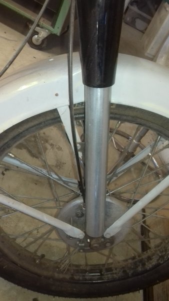

Même soucis j'ai un choc sur le bas du bras de fourche et j'aurais voulu démonter ce tube de guidage sur une U46c de 1955 également.il n'est pas très important je vais faire fabriquer un outil de diamètre 36 mm extérieur et 26,6 mm intérieur pour forcer à l'endroit déformé .c'est juste esthétique le plongeur ne frotte pas.

c'est ce choc qu'il faut que je répare ou recharger .je pense faire un polissage et verni ensuite le chromage n'est pas dans le budget.

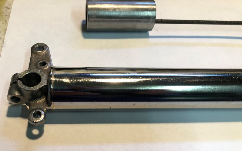

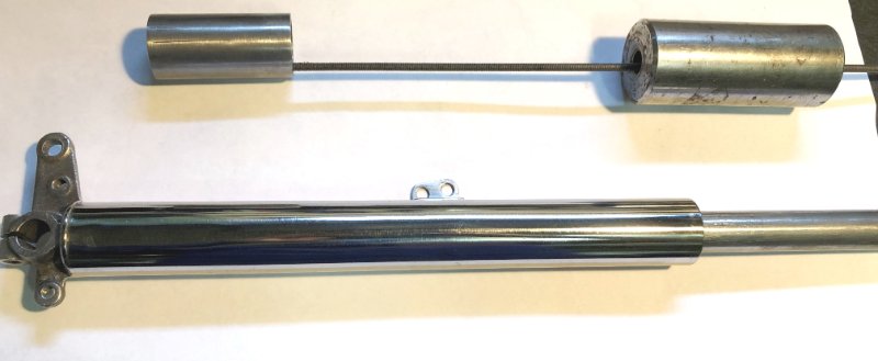

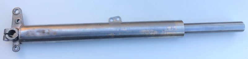

Le bras droit de la fourche était enfoncé sur 70 mm en partant du bas.A l'aide d'un cylindre creux Ø 35,9 mm extérieur,Ø 24 mm intérieur poussé jusqu'à l'enfoncement et quelques petits coups de marteau le bras est réparé .Ensuite polissage et vernis 2 ou 3 couches.
