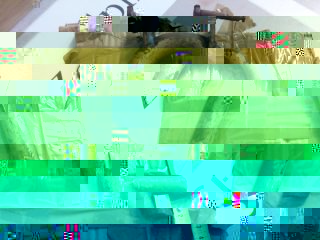

Message par Rmi »
voici une photo pour illustrer ma demande c'est plus parlant ,pour savoir si il faut que je la rallonge un petit peu vu l'usure
Re: béquille pour motoconfort U2c
J'ai le même problème de longueur du à l'usure. il faut rallonger un peu (1cm) et surtout il faut vérifier les butées sous le cadre. Il faut que la béquille suivre le tube de selle.
Sinon voilà la photo sous le cadre :;)
