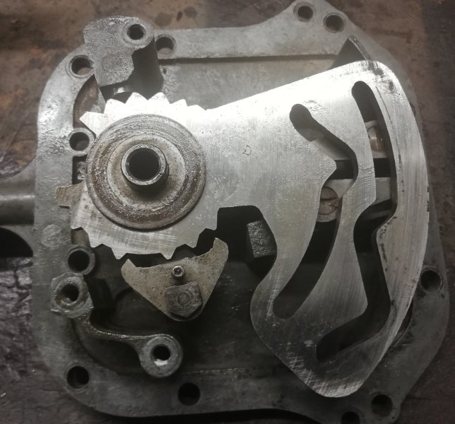

Exact. Après une chauffe c est venu. Maintenant je m'occupe de la partie sélecteur.
C'est normal ?
Apres un gros nettoyage (une sorte de boue) je n arrive pas à simuler le passage des vitesse. J'ai l impression que la pièce 622 (doigt de verrouillage des vitesse force vraiment. Je l'ai sorti ainsi que ces 2 ressorts, nettoyer.C'est normal ?
